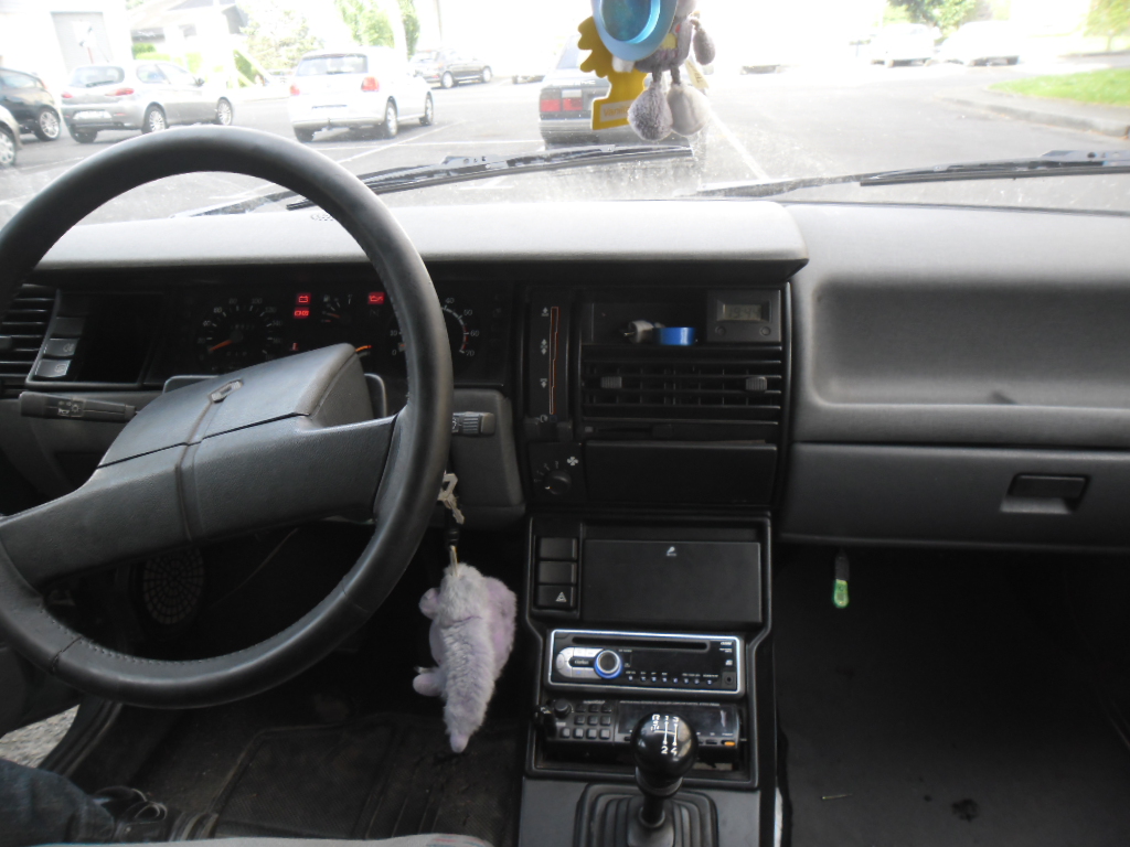

et une fois remonter avec le tableau de bord de mon ancienne TSE électronic
et avec la porte de boite a gant du tableaux de bord d'origine
MessageSujet: Re: Renault 11 TC de 1987   Jeu 25 Juin - 6:22
2 postes!! 1 pour devant et 1 pour derrière.. Laughing Laughing
Sinon, c'est propre!
MessageSujet: Re: Renault 11 TC de 1987   Jeu 25 Juin - 7:19
1 autoradio + 1 ampli sous l'autoradio Cool
Sa fait largement plus propres ,enfin se sera mieux apres un coup de netoyage Embarassed

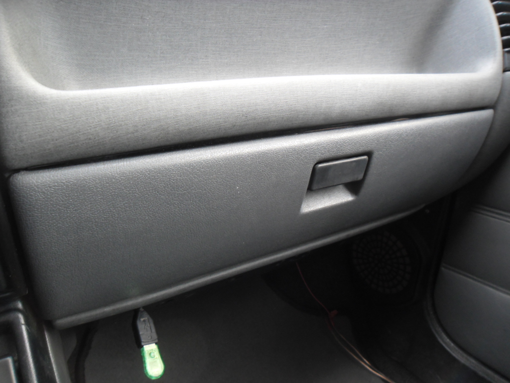

MessageSujet: Re: Renault 11 TC de 1987   Jeu 25 Juin - 20:33
Et le détail qui fait toute la différence : le câble USB
Impec le remontage Wink

MessageSujet: Re: Renault 11 TC de 1987   Jeu 25 Juin - 21:57
Ouais le cable USB faut que j'essaye de lui trouver un autres endroit
