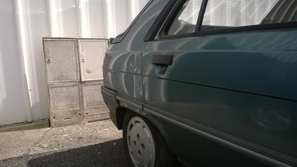

Voici comment je l'ai retrouvé en bas de chez moi :ban:
Aille arriere droite cabossé :ban:
et completement mise en travers dans la place :ban:
La bosse vu de loin
vu de pret
et voici comment je l'ai retrouver ( elle était bien droite a l'origine )
En ligne
MessageSujet: Re: Renault 11 TC de 1987   Lun 20 Juil - 15:37
Ya des malins qui l'ont poussée en prenant appui sur le passage de roue... la bosse c'est le coup de cul !
