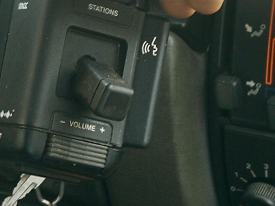

Pour les deux barres, c'est normal. Quand tu te mets la barre en mode vitesse, je crois qu'il y en a deux aussi, même si en théorie les valeurs sont nulles.
