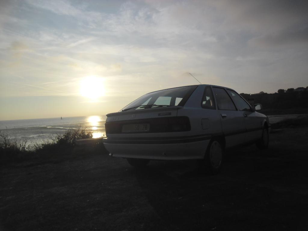

Allez voici la petit présentation
Alors il s'agit d'une r21 GTS symphonie de 1993 avec 244 000 km aux compteur ( essence )
Elle est animé par le F3N ( usine a gaz ) qui tourne a merveille :ok:
Elle a parcouru 200 km aux retours sans aucun probleme ,elle a tres peu consommer en +
Ses défaut = pas grand chose
2 impact sur le pare brise avant = pas terrible
ventilateur d'habitacle = ne fonctionne pas
balai d'essuie glace hs = je m'en suis aperçue quand j'ai eux a traverser un tres gros orage
quelque ampoules hs
centralisation un chouilla grippé
Donc pas grand chose a faire dessus
j'ai déja passer un coup de karsher ,et un gros coup d'aspirateur dans la voiture :ok:
Ses option
vitres électrique
centralisation
temporisateur des lumieres quand on la dévérouille
direction assisté
Enfin voila ,je suis content de mon achat

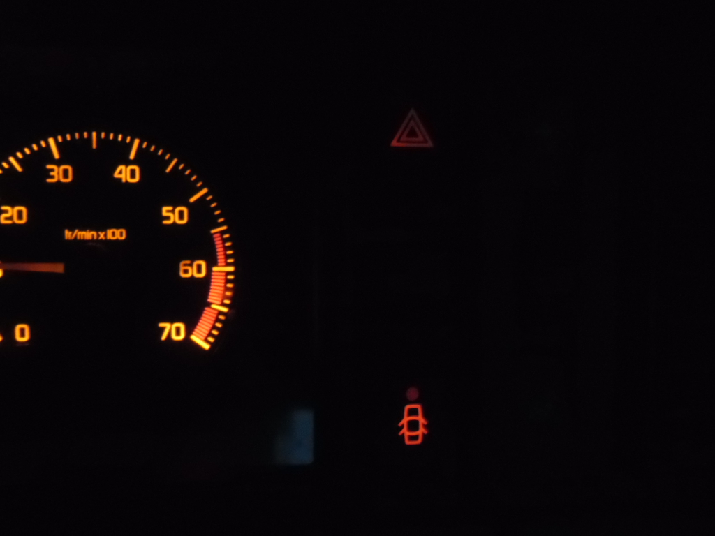

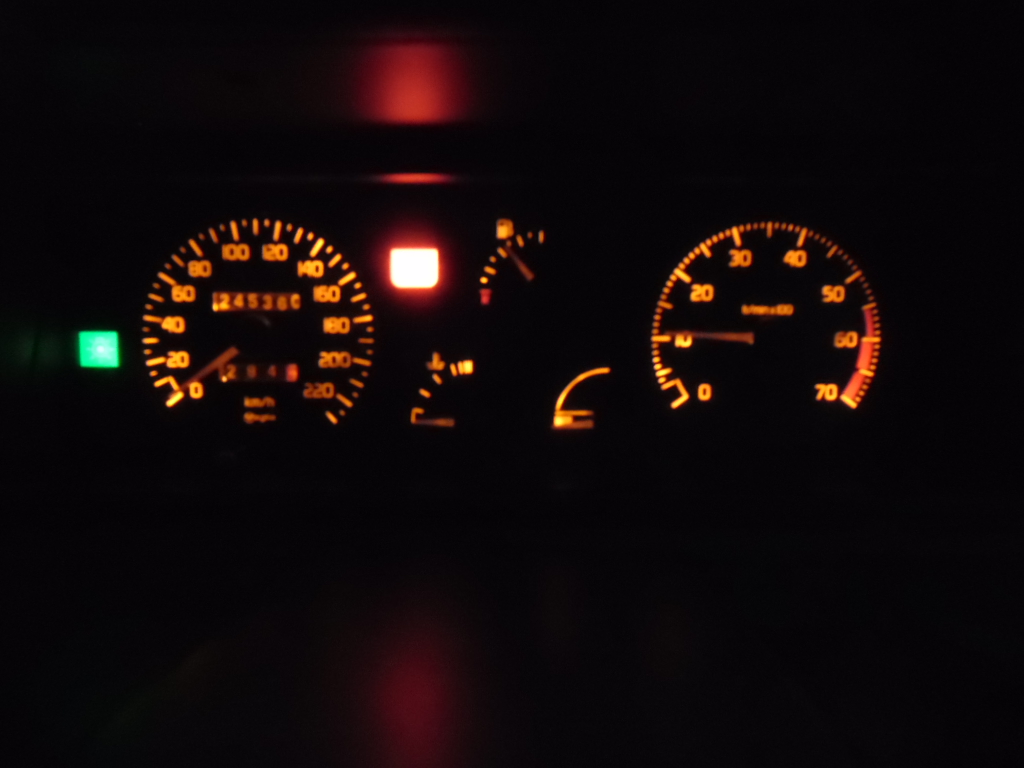

Travail du jours

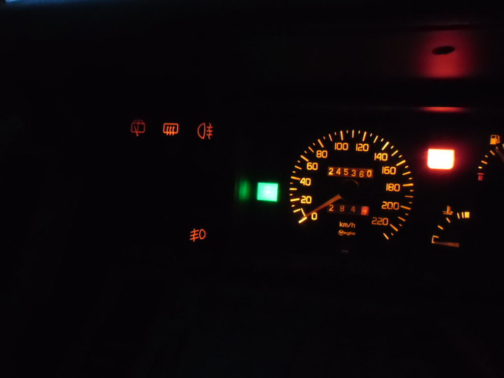

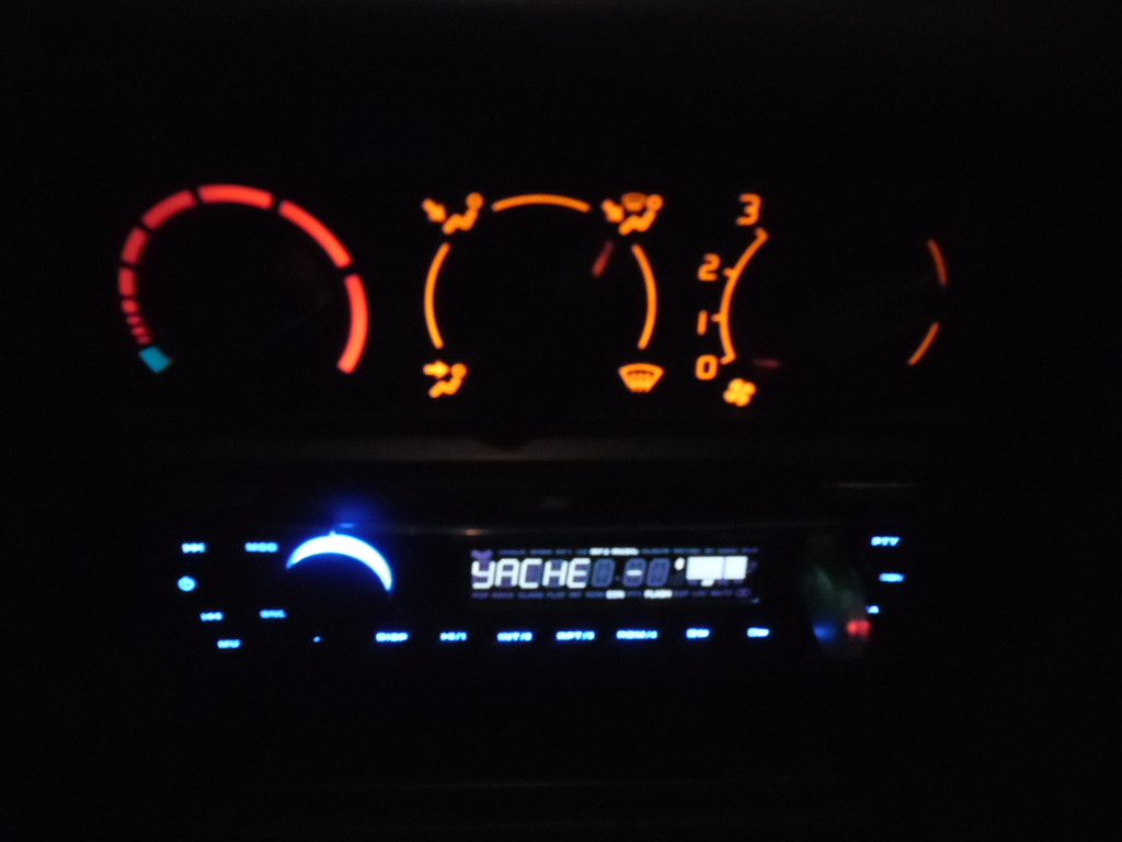

Remplacement des 2 ampoule de la commande de chauffage = 2 heure en prenant son temps vu comment c'est le bordel a faire :nosweat:
Et montage de mon ampli + sub Wink

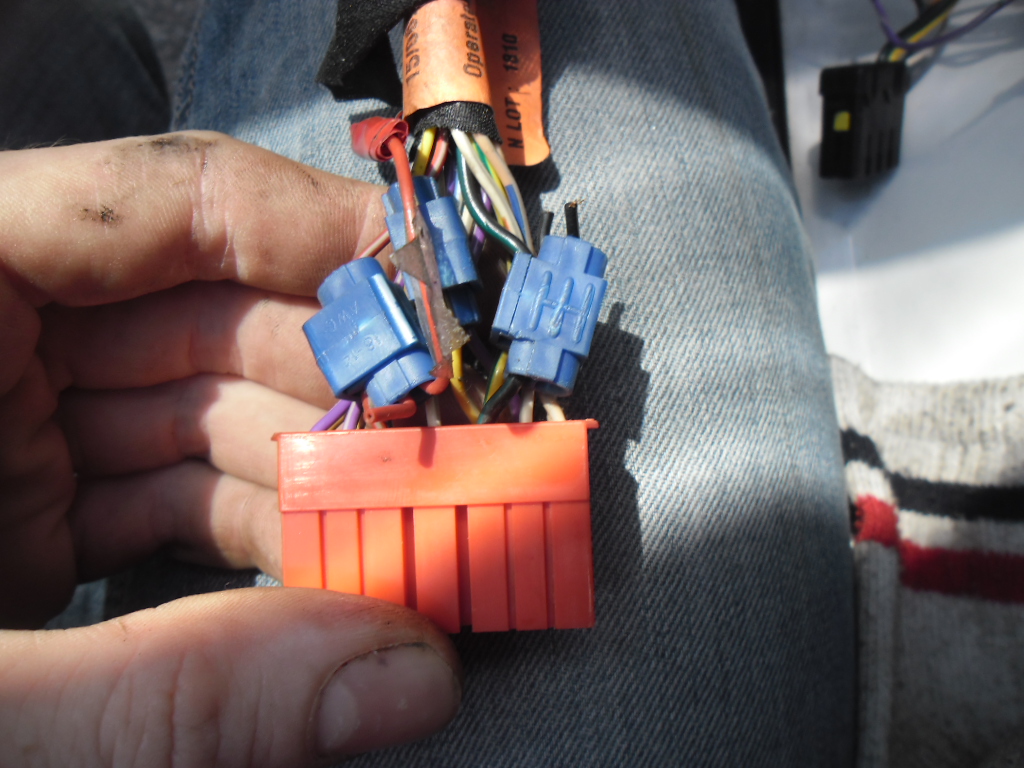

Aux passage j'ai réparé le faisceaux de l'autoradio qui avais des restant d'une alarme ,et dont les fils n'était pas isolé Surprised
Voici quelque photos
Faisceaux de l'autoradio avec des restant d'une alarme
la commande de chauffage avec ses nouvel ampoules
Les interupteur avec leur ampoule fonctionnel
Les symphonie ensemble

MessageSujet: Re: Ma r21 GTS symphonie de 1993   Lun 14 Sep - 19:10
Poua le carnage avec les cosses rapides !!!!! Une horreur ces bêtes là Laughing
Au top l'éclairage Wink tu as changer les ampoules dans les inters ou juste remplacé les inters ?
Nombre de messages : 6785
MessageSujet: Re: Ma r21 GTS symphonie de 1993   Mar 15 Sep - 0:58
Carément un carnage en effet ,pas mis longtemps a tout enlever et isolé le tout correctement ,maintenant plus de parasite dans l'autoradio
J'ai changer les ampoules dans les interupteur + netoyer le cache a l'interieur et a l'exteriuer
Les interupteur je les est fait y a bien 15 jours ,d'ailleur une ampoules avais exploser en la remplaçant
+1

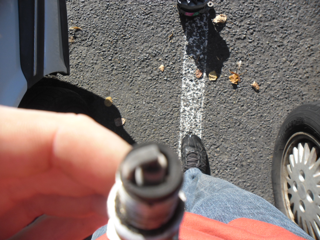

Programme du jours
Tentative de remplacement de l'alternateur qui a échouer ,car renault on eux la bonne idée de modifier la poulie entres 1992 et 1993
L'alternateur d'origine a une poulie a 6 nervure ,alors que la poulie que j'ai fait monter sur l'alternateur neuf et bien elle a 5 nervure
En clair les poulie d'alternateur de r19 ne se monte pas sur une 21
Et la couleur des bougie

MessageSujet: Re: Ma r21 GTS symphonie de 1993   Dim 20 Sep - 21:42
Je veut bien que tu montre la couleur des bougies mais la on y voit rien c'est trip flou !
MessageSujet: Re: Ma r21 GTS symphonie de 1993   Dim 20 Sep - 22:21
J'ai pas pu faire mieux avec se soleil
