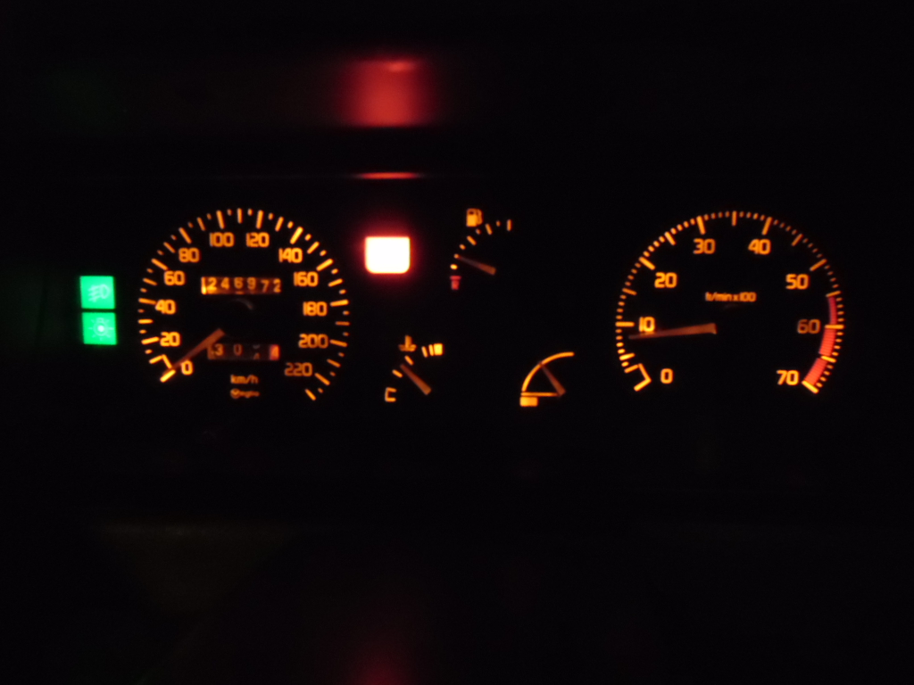

Nombre de messages : 6820
MessageSujet: Re: Ma r21 GTS symphonie de 1993   Lun 26 Oct - 22:46

Bon bah l'alternateur a fini de lacher jeudi
Allez voici les photos de mercredi avant que l'alternateur ne lache
