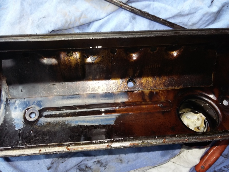

J'ai changé le joint de cache-culbuteurs qui suintait un peu ! Voici une photo du cache-culbuteurs, que pensez-vous de la couleur ?
Merci d'avance pour vos réponses !!
MessageSujet: Re: Ma R9 GTL de 1985   Sam 6 Fév - 21:06
Je dirais normal sur un cléon.. Laughing Laughing
MessageSujet: Re: Ma R9 GTL de 1985   Dim 7 Fév - 11:32
tout è fait normal en plus elle a combien de kilometres ? Il y a toujours un peu de depot , un bon nettoyage et ce sera comme neuf ! bonne route

D'accord merci pour vos avis ! Je suis rassuré il y'a peu de mayonnaise Laughing Je vérifie régulièrement mais aucune fuite au niveau du joint, donc ça tient !!
