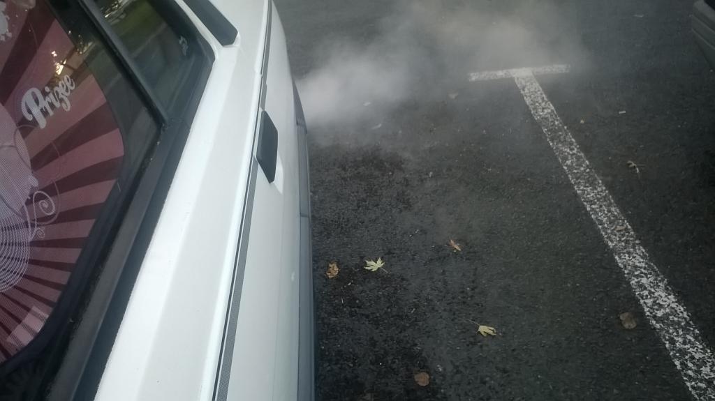

voila se qui sort de l'échapement aux ralenti
Et en roulant et bien sa fume tellement que sa a lavé la ligne d'échapement Laughing
Nombre de messages : 5204
MessageSujet: Re: probleme ressort de soupapes    Mar 29 Sep - 21:26
T'as remis le vieux JdC aussi donc cherche pas
