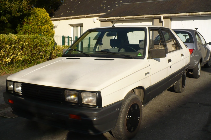

Salut à tous je présente ma Renault 11 broadway Phase 1Bis de 1986 .
Cette voiture possède un moteur C2JA et une boite de vitesse JB1 .
J ai refais les plastiques, la calandre , les contours des portes , les enjoliveurs  à la bombe ( Motip Noir foncé satiné ) et je suis très content du résultat je vous laisse apprécier.
C'est le début d'une transformation pour elle et on verra dans l'avenir comment cela va se passer , mais j aimerais changer de carburateur et de ligne d' échappement .

Félicitations pour ton r11, elle est belle
Nombre de messages : 3109
MessageSujet: Re: Renault 11 "Broadway"Phase 1 Bis   Dim 18 Oct - 9:41
Bien joué, c'est propre tes plastiques!!
MessageSujet: Re: Renault 11 "Broadway"Phase 1 Bis   Dim 18 Oct - 11:34
c'est propre et bien travaillé , donc bonne continuation bonne route

Bienvenue à toi et à ta magnifique 11 broadway
Magnifique le rendu Wink
Nombre de messages : 5210
MessageSujet: Re: Renault 11 "Broadway"Phase 1 Bis   Dim 18 Oct - 23:18
Au top ta calandre !! Aurais tu la ref du produit utilisé stp?
J ai poncé avec du 400 , la peinture utilisée pour les plastiques est une bombe ( Motip noir foncé satiné )
"vraiment impressionné par la couleur "!
Après pour la façon de peindre j'ai peins en faisant des accoues et non en pulvérisant en continue ,en essayant de peindre de façon homogène , j ai appliqué plusieurs "couches" successives 4 à peu près .
