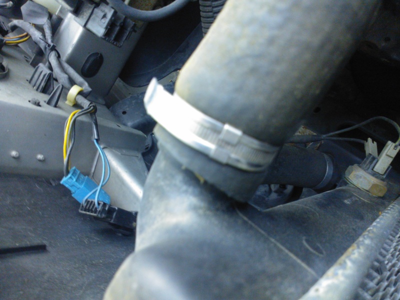

quelqu'un a une idée comment on enleve le collier du bas du radiateur car c'est les collier d'origine et ya pas de vis ?
c'est bizarre je connaissais pas ce type
merci par avance
et aussi si vous pouvez me dire si la vis d'air sur le carbu ou elle se trouve exactement(coté habitacle ou coté radiateur)
pat et isa
MessageSujet: Re: vidange liquide de refroidissement   Sam 28 Nov - 14:29
T'as une photo de ton collier ? Je soupçonne que ça soit un collier caillau ça serait étonnant scratch .

MessageSujet: Re: vidange liquide de refroidissement   Sam 28 Nov - 17:52
bonsoir Pour les colliers d'origine ils se démontent en glissant un petit tournevis dans le système qui retient le tour De toute maniere on ne peut pas s'en servir 2 fois contrairement à ceux à vis . Il vaut mieux en avoir un à vis avant de demonter celui d'origine ! bon courage et bonne route
MessageSujet: Re: vidange liquide de refroidissement   Sam 28 Nov - 17:55
C'est ceux auxquels je pensais, il s'agit de collier caillau, ils sont réutilisables mais il faut avoir la pince spécifique Wink.
C'est super bien pour l'install en usine mais en APV c'est merdique Neutral.

MessageSujet: Re: vidange liquide de refroidissement   Lun 30 Nov - 17:46

bon j'ai regardé et les collier c'est pas ca (voila une photo)

MessageSujet: Re: vidange liquide de refroidissement   Lun 30 Nov - 18:40
C'est plutot une vis qui règle le régime de ralenti en fait, et si je ne m'abuse, je crois qu'elle est de l'autre coté du carbu Very Happy
Sinon, le collier de ta photo est bien un collier d'origine, moi je les vire pour mettre un collier a réglage par vis Wink
