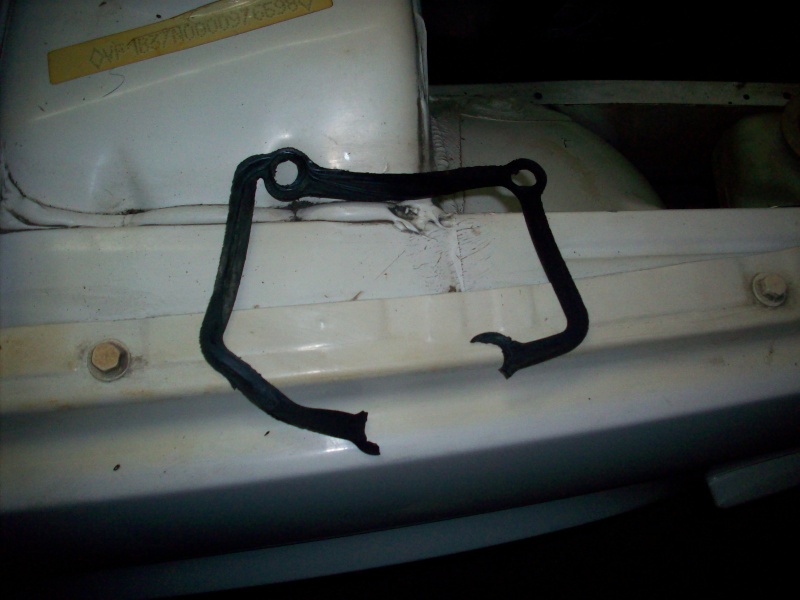

salut a tous
voici quelques photos d'essai de nettoyage avec le nettoyant moteur de chez gs27
c'est plutot efficace !!
et petite surprise lors du demontage du filtre a air
amicalement
nico

MessageSujet: Re: 90GT de Nico90gt   Jeu 26 Nov - 19:36
C'est classique pour ce joint là Wink
J'ai dut changer le miens également.

MessageSujet: Re: 90GT de Nico90gt   Jeu 26 Nov - 20:48
ça se retrouve facilement ?
Nombre de messages : 5160
MessageSujet: Re: 90GT de Nico90gt   Jeu 26 Nov - 20:51
Je l'avais pris chez Renault, ref : 77 00 717 504.
A voir si c'est toujours dispo Wink
Nombre de messages : 6747
MessageSujet: Re: 90GT de Nico90gt   Ven 27 Nov - 0:03
Tu peut meme le refaire dans une vieille chambres a air aux pire des cas surtout que tu as le modele sous la main
