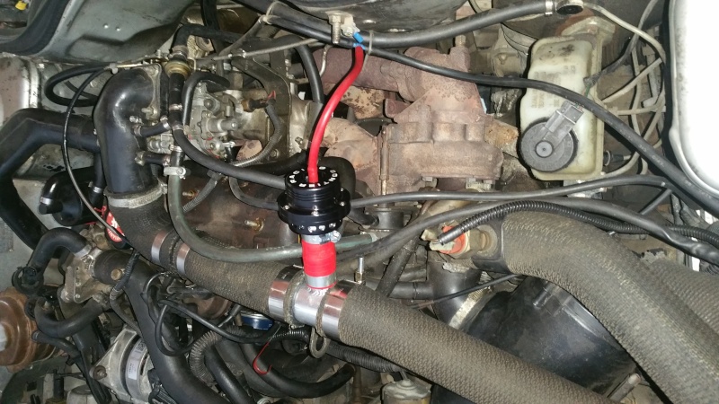

1e étape : dump valve
Nombre de messages : 3111
MessageSujet: Re: Ma r11 turbo ph2   Ven 29 Jan - 13:23
Belles pièces!
Nombre de messages : 5214
MessageSujet: Re: Ma r11 turbo ph2   Ven 29 Jan - 20:03
Rooooom pshiiiiiit !!!! drunken drunken drunken

MessageSujet: Re: Ma r11 turbo ph2   Ven 29 Jan - 20:07
Merci les gars! Il ne me reste plus qu'à la brancher...
Vous savez comment faut faire? J'ai vu qu'il faudrait la mettre au plus près du carburateur mais pour la dépression certains disent sur l'antipercolateur en agrandissant le trou et d'autre sur l'aei...Mais où exactement et ça risque rien sur l'antipercolateur qui refroidira moins le pieds de carburant?!?
MessageSujet: Re: Ma r11 turbo ph2   Ven 29 Jan - 21:12
La mienne est sur l'aei, si je dis pas de bêtise Very Happy

C'est bien ce qu'il me semblait! Si tu as une photo du montage ou un conseil je suis preneur Wink
MessageSujet: Re: Ma r11 turbo ph2   Ven 29 Jan - 21:44
Elle est juste repiquée avec un "T" Wink

Super Baccaronze je te remercie pour le tuyau (sans jeu de mots), mdr!!!
MessageSujet: Re: Ma r11 turbo ph2   Ven 29 Jan - 22:37
Voilà, il faut la brancher sur l'aei pour avoir la pression/ dépression.

Nickel, juste le petit Tsur la durite de l'aei! Je voyais ça plus compliqué Wink

Voilà, Dump Valve branchée!!!
J'ai galéré un peu à faire rentrer le T dans les durites d'origine (merci le savon) et le petit T sur la durite de l'AEI qui commençait à se tordre tellement j'ai forcé pour enfoncer le raccord ;(
Cela fait un petit pshitt mais c'est normal avec une double piston par rapport à notre (petit) moteur et je trouve même mieux parce qu'à chaque changement de vitesse à la longue...
J'ai changé le ressort noir monté d'origine par le jaune (jusqu'à 1.2 bars je crois)!!!
Allez prochaine étape durites silicone et radiateur d'huile...en attente Wink

MessageSujet: Re: Ma r11 turbo ph2   Mar 2 Fév - 19:30
Bonjour je serais toi je tournerais la dump vers l'avant car au dessus du turbo chaud chaud et c'est de l'alu!!! Moi sur ma charette au début il était derrière le radiateur et il était bouillant après j ai mis vers l'avant vers l aile est nikel .je pense qu'en  terme de longévité c'est mieux.

MessageSujet: Re: Ma r11 turbo ph2   Mar 2 Fév - 19:59
Merci Viking pour le conseil! C'est vrai que j'en ai vu beaucoup côté radiateur mais j'ai vu sur un site que l'idéal était d'avoir la durite de dépression la plus courte... Je vais laisser comme ça car la voiture roule pas encore et je verrai avec le temps, je pense mettre une protection anti chaleur pour le turbo...
