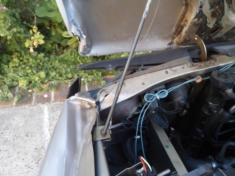

Bonjour à tous.
Je suis inscris depuis déjà pas mal d'année, mais je n'ai jamais été bien présent, et je vous pris de bien vouloir m'en excuser!
Le moment que l'on redoute tous est arrivé, l'accident! (pas de victime et pas en tord).
L'auto passe à l'expert début septembre, mais dans le cas où elle serai déclaré "épave" j'aimerais avoir vaux avis sur la faisabilité technique de réparer moi même.
Je suis loin d'avoir deux main gauche, mais je suis inquiet sur la résistance en cas d'un éventuel nouveau choc, ainsi que sur la technicité qu'il faut pour changer/redresser les supports de phares et joue d'aile.
Pour la partie visible (aile, capot, peinture) ça ne m’inquiète pas trop.
Merci d'avance à ceux qui pourront me renseigner !
Place aux images :

D'après ce que je vois, la traverse et le longeron ne sont pas trop touchés.
donc je dirais, capot, aile, demi-calandre et support de phares à changer.
Le PC ne semble pas trop abimé, a voir si les fixations n'ont pas cassés.
A voir aussi, si ta porte et l'entourage de pare brise n'as pas pris un coup.
Pour la traverse supérieur et support d'aile ça devrait se redresser facilement.
Pour ton assurance, ça va dépendre comme tu es assuré. Mais je te cache pas que ça va être limite, ça va dépendre de l'expert.
Dans le cas où, il te la met économiquement irréparable (VEI), sache que tu as la possibilité de la racheter.
Regarde par ici et d'autre site pour les procédure : http://www.argusdelassurance.com/jurisprudences/dossier/le-reglement-du-prejudice-materiel.35735

Bonjour et merci pour ta réponse.
En effet, la traverse et le longeron ne sont pas touchés. Porte et entourage de pare-prise sont OK aussi.
La traverse supérieur et le support d'aile c'est bien ca qui me pose problème.
Il y a quelques points de soudures qui ont lacher. Je sais souder à l'arc, mais la c'est quand meme de la tole fine.
Très intéressent le lien.

Mes parents avaient eu le même type d'accident, un petit carrossier l'avait réparé au black..
MessageSujet: Re: [resolu] Accident avis reparabilité   Lun 22 Aoû - 22:37
Refaire les points de soudure c'est pas le plus technique je dirais.
Pour moi c'est de bien redresser les feuillures, pour qu'elles ne gondolent pas.
MessageSujet: Re: [resolu] Accident avis reparabilité   Mar 23 Aoû - 0:24
Elle a l'air réparable ,mais y a quand meme pas mal de boulots
Traverse a redresser
emplacement des phare
platine de phare a remplacer
aille
joue d'aille
Techniquement c'est réparable

Merci à tous.
Ca m’éclaire un peu plus.
C'est vrais que de redresser la tole c'est un métier qui ne s'improvise pas.
Pour l'instant j'attends quelle passe à l'expert pour prendre une décision.
