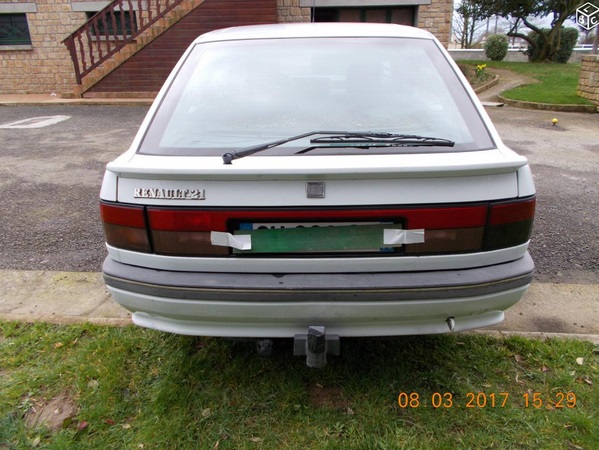

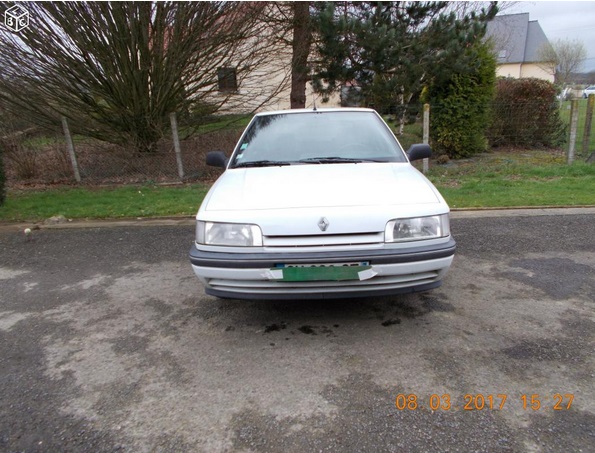

Voici la remplaçantes de la Super 5
R 21 GTD Manager de 1992
Blanche ............
458 000 km
Plaquette + disque + frein arrière = neuf
pneu avant = neuf
bougie de préchauffage = neuve
filtres a gasoil = remplacer aujourd'hui
liquide de refroidissement = neuf
Pare brise = neuf
phare gauche = neuf
Silent bloc de barre stab = neuf
Reste juste a la passer aux contrôle technique

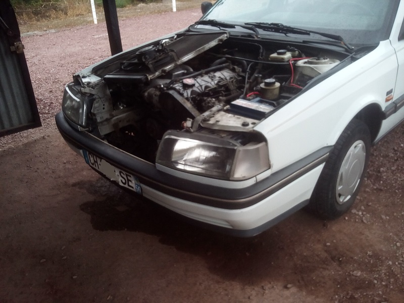

Voici les news
Elle a obtenu son controle technique lundi
Après une promenade de 150 km je me suis dit que se serais bien de nettoyer les vitres , et la en nettoyant la lunette arrière et bien j'entend celle ci crépitez et la sent se décollez Sad
Résultat et bien la vitres a cassez lors de la dépose chez Mondial pare brise ...... bon bah il a trouver un hayon pour récupéré la vitres , mais j'ai bien peur quel fasse pareil Wink
Je pense quel a été fragiliser , quand l'ancien proprio a fait remplacer les charnière du hayon quan elle ont casser , le mec a du chauffer le hayon se qui a donc décoller la vitres et du coup a pris un coup de chaud , se qui la fragiliser , ensuite les vibration l'ont affaiblit et ............ pafff
Ensuite et bien le thermostat étant hs , et bien j'ai décider de le remplacer vu que un ami m'en ea donner un neuf
Sauf que aux démontage une des vis a casser dans le boitier du thermostat , impossible de l'extraire .......... , du coup remplacement du boitier = 1 vis qui a pétez dans la culasse Rolling Eyes
Impossible de l'extraire vu que j'ai pas le bon outil ............ du coup et bien vu que le joins du boitier de la donneuse était decoller et bien je l'ai fini de décollez proprement et est bien nettoyez le boitier et la culasse et hop de la patte bleu , le joins et de nouveaux de la patte bleu
Ensuite une fois le boitier vis avec les 3 vis restante et bien j'ai rempli l'emplacement de la 4 ème vis avec de la patte bleu , comme sa et bien sa ne fuit pas
Aux moment de la purge , v'la que je voit la petite durite juste en dessous du boitier qui se met a fuir ......... du coup et bien le tubes de patte bleu étant dans le coin et bien j'ai tartiné la durite et sa ne fuit plus = Sa tiendras le temps de trouver une durite pour remplacer celle qui fuit
Mis a part sa elle roule nickel
