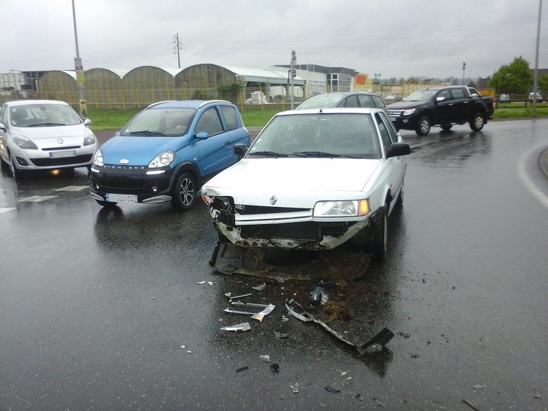

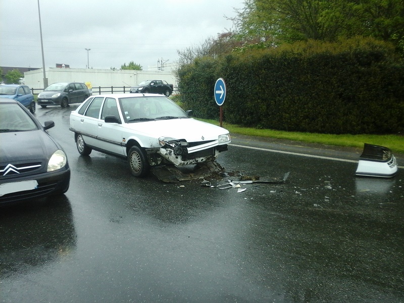

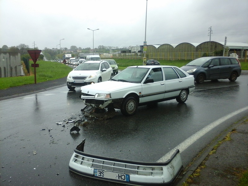

MessageSujet: Re: Renault 21 GTD Manager de 1992   Mar 1 Mai - 3:52
Accidenté ....
Un camion , ma tout simplement refuser la priorité ....... en ne s'arrêtant pas aux cédez le passage ......
A se demandez si il a vraiment regarder ....
