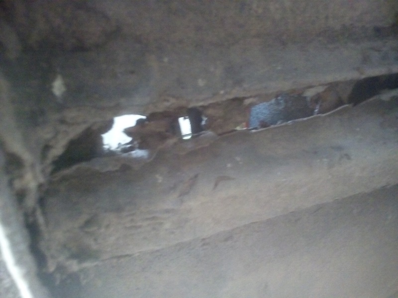

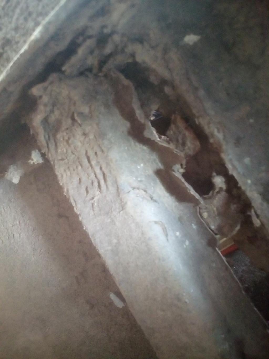

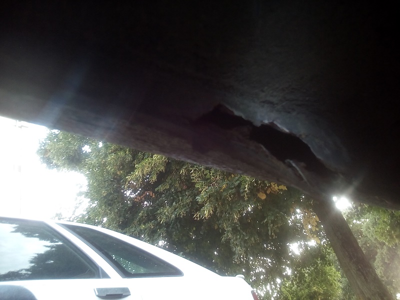

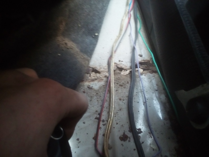

Caisse hs ......
Lorsque elle était sur la fosse aux contrôle technique , je suis descendu pour l'inspecter .... d'un coup j'ai vu que le blaxonnage était craquer ..... j'ai tapotez et ..... crac je suis passer aux travers .....
Et quand je suis arriver chez moi , je l'ai montez sur le cric , et j'ai pris mon tournevis et ..... voila le résultat
En gros , et bien la caisse est hs ...... Sad
Contrôle technique ok pour 2 ans ...... mais hs

Et je commence a avoir la même chose a gauche ......
La soudure du plancher cotez droit , et bien elle est pourrie ......
Le bas de caisse cotez droit = c'est le blaxonnage qui le maintiens en place a certain endroit .....
le pied de cric avant gauche ..... et bien mon cric est passer aux travers aux moment de la descendre ..... il était pas trop dégueux d'apparence ..... mais maintenant il est ..... défoncer ...
En gros , en regardant dessous et bien tu voit pas grand chose ........ en revanche tu prend le tournevis et tu tapote et oh sa sonne le creux ..... allez un trou .... oh sa commence a rouillez ici ou la ...
Fin voila quoi , la caisse est irrécupérable malheureusement Sad Sad
Propre d'apparence , mais pourrie sous cette saloperie de blaxonnage .... qui aux passage est vraiment épais et dure ..
Tellement épais qu'il cache la corrosion
