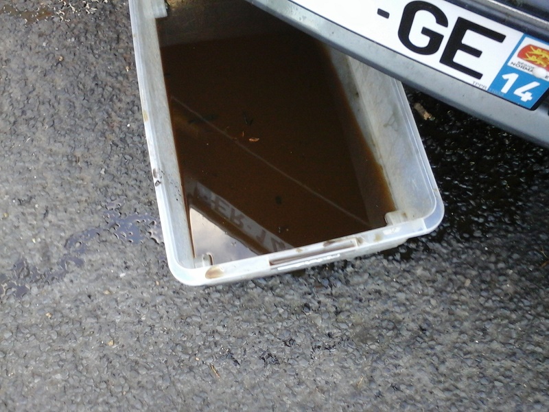

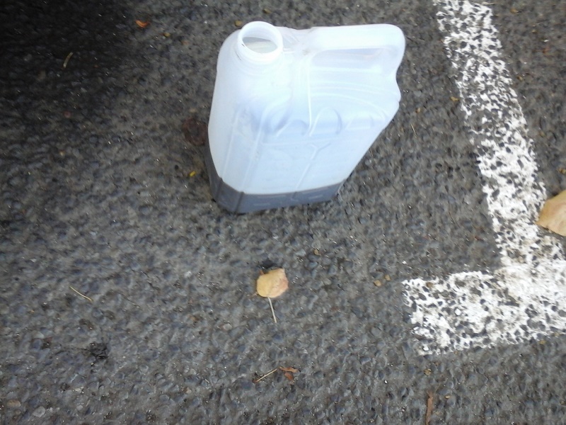

Sinon , et bien j'ai vidanger le circuit de refroidissement = une horreur
Nombre de messages : 5233
MessageSujet: Re: Renault 11 GTX de 1988   Lun 30 Oct - 20:15
Plein de boue je présume.
Nombre de messages : 6820
MessageSujet: Re: Renault 11 GTX de 1988   Lun 30 Oct - 21:15
Le liquide de refroidissement était tout noire , plein de boue et surtout il puez la vieille ferraille Shocked
Sur le vase d'expansion , c'est marquer que sa été vidanger en Fevrier 2017 ...... = le liquide de refroidissement m'indique le contraire ...
