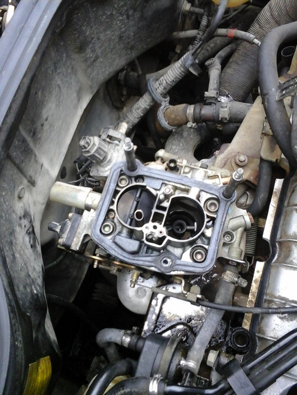

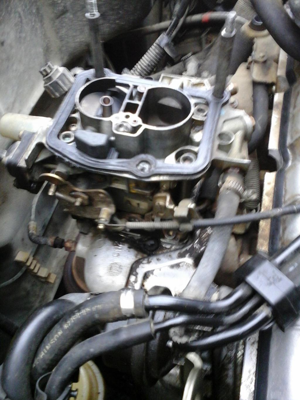

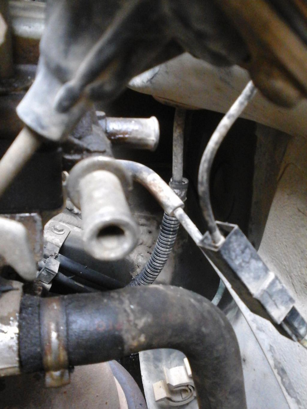

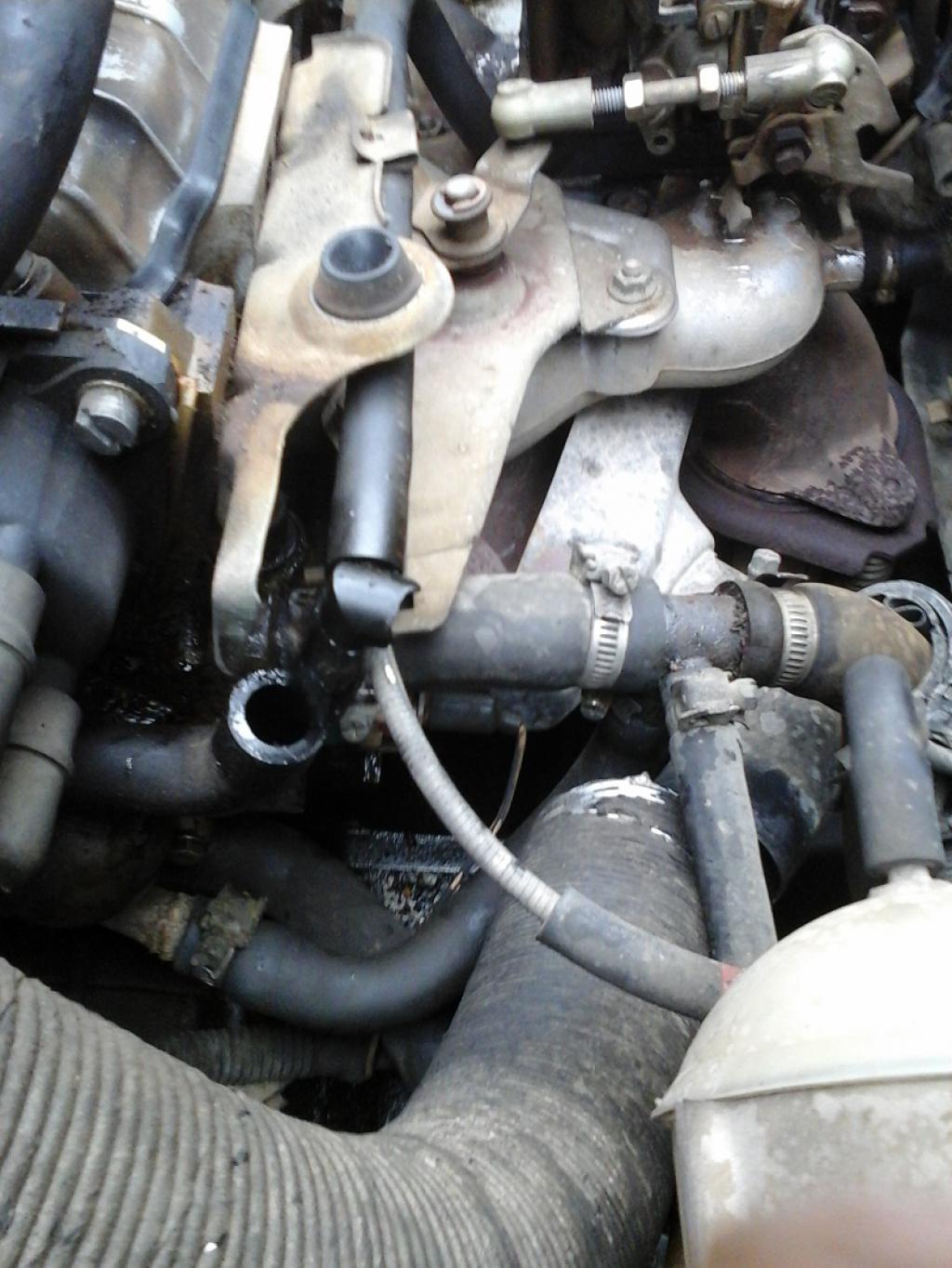

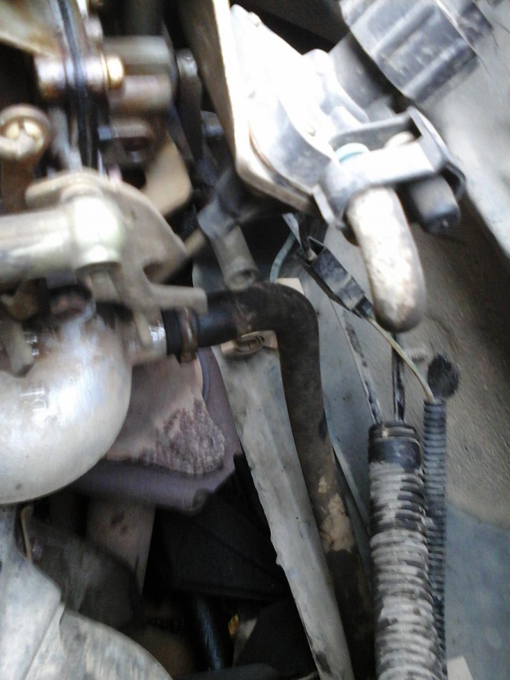

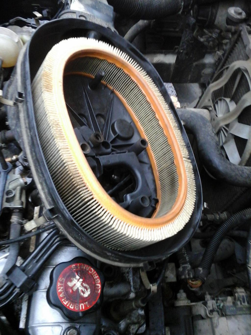

Petit voyage en Bretagne pour la R 11 = 400 km aux total
Bon par contre , celui qui a remplacer le carburateur , il a vraiment fait de la me***
Étouffoir = non serré ....
Durites de pied de carburateur = disparu ..... donc aucun refroidissement du carburateur quand le moteur est chaud ......
T du reniflard a huile = casser et recollez avec de la colle ....... se qui a boucher la durites du reniflard qui va sur la cale du carbu ....
Joins entres la boite a air et le carburateur = disparu .....
En gros , et bien faut que j'aille a la casse pour trouver les 2 durites + les tubes en fer du circuit de refroidissement pour pouvoir remètres tout sa en place .... sinon le carburateur va sautez ..... enfin si c'est pas déja fait
Le pied de carburateur sans ses durites ...
le T du reniflard a huile
Le superbe filtres a air ...

Nombre de messages : 5240
MessageSujet: Re: Renault 11 GTX de 1988   Mar 10 Oct - 18:22
Pour l'étouffoir, perso j'ai viré et mis une vis à la place (pas envi de tirer une alim) Very Happy
Pour les durites, laisse comme ça, ça va rien changer, au pire ton carbu aura plus tendance à givrer en hiver. J'ai la version avec la pastille mais qui ne chauffe plus trop et ça empêche pas de démarrer par -20 What a Face
Pour le reniflard, fait attention de bien avoir le réducteur dans la durite sinon ça va mal tourner une fois débouché.
Sur ta photo ya bien le joint entre le carbu et la boite à air Shocked
Nombre de messages : 6821
MessageSujet: Re: Renault 11 GTX de 1988   Mar 10 Oct - 22:08
Le joins , c'est parce que je l'ai mis juste avant car sinon y en avais pas Wink
Dison que pour les durites , j'aurais une petite préférence de l'avoir quand même , mais pour le moment pas le choix que de m'en passer Sad
L'étouffoir est déja cablé d'origine visiblement , donc du coup je le laisse en place , tant que sa marche je touche pas Wink
Le petit réducteur est toujours en place
MessageSujet: Re: Renault 11 GTX de 1988   Mar 10 Oct - 22:57
La cale que tu as avec les durites a du être monté suite au changement de carbu.
D'origine il devait pas avoir ce montage je pense.
Ce système ne corrige pas le problème de voilage de l'embase du carbu.
MessageSujet: Re: Renault 11 GTX de 1988   Mar 10 Oct - 23:01
Aucune idée du montage quel avais a l'origine , mais en tout cas de pas avoir les durite sa me choque grave quand même car y a rien pour le refroidir du coup
MessageSujet: Re: Renault 11 GTX de 1988   Mar 10 Oct - 23:05
Nan mais ça sert pas a refroidir justement, prends une cale classique comme sur ma 90GT ya que dale.
C'est plus utile contre le givre du carbu.
MessageSujet: Re: Renault 11 GTX de 1988   Mer 11 Oct - 0:17
Boh sa restera comme sa alors
MessageSujet: Re: Renault 11 GTX de 1988   Mer 11 Oct - 13:05
Le T du reniflard cassé au démontage ,je connais ,ça m'est arrivé ,le garagiste l'a collé avec de la colle bi composant,et ça tient (pour l'instant) ,le carbu , des fois le régime moteur baisse ,c'est cette satanée vis de richesse qui foire. confused La conso a remonté en plus ... No
MessageSujet: Re: Renault 11 GTX de 1988   Mer 11 Oct - 22:54
Pour le T j'ai pris celui de la R 9 .......... du coup , et bien la R 9 a le reniflard direct sur le carbu .... et donc la durite du collecteur condamner .....
J'ai remis un peu de richesse , mais elle fait toujours des accoups
Et j'ai remplacer les bougies
