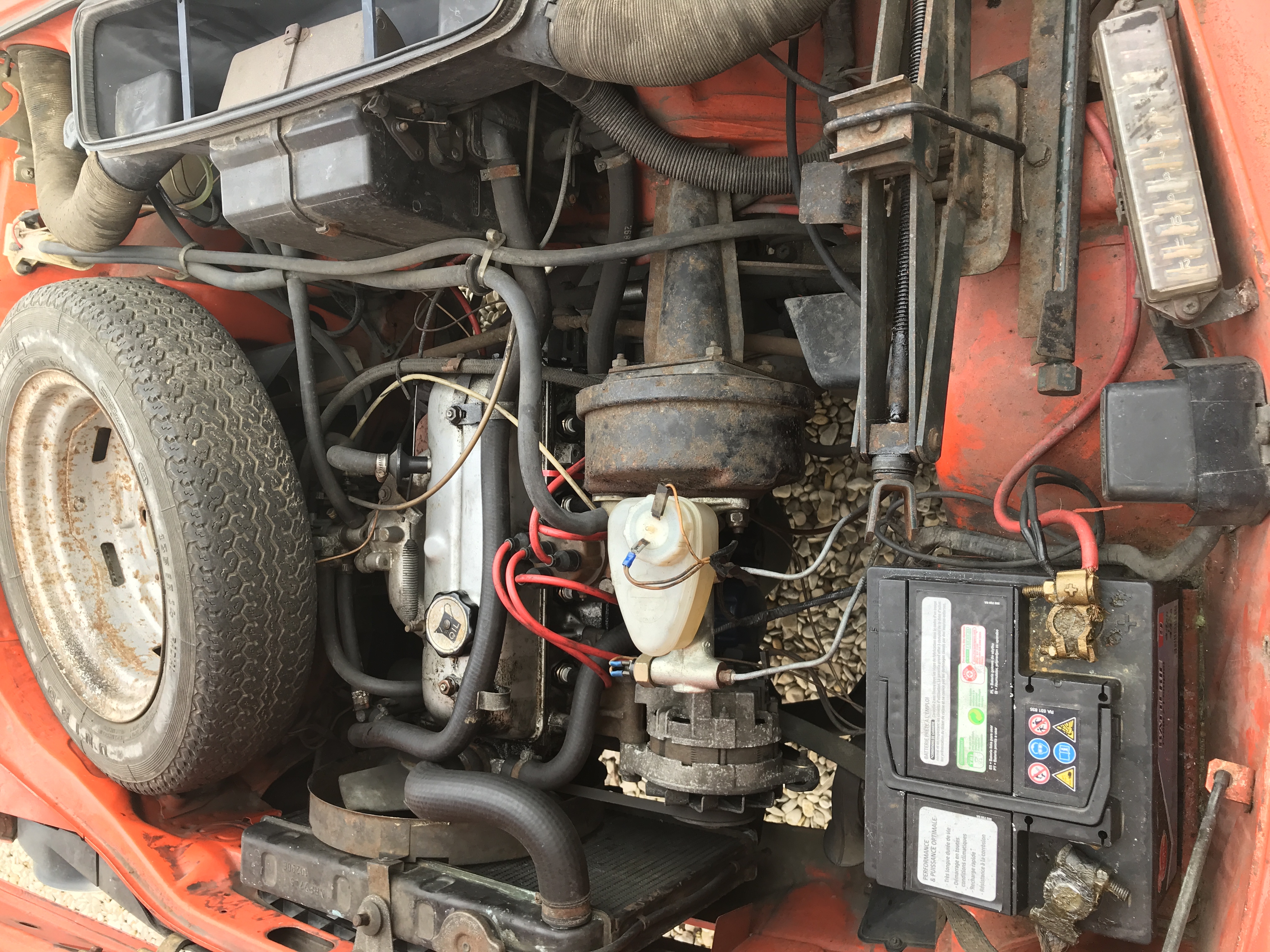

Le moteur que vous connaissez bien :
Et ce qui me chagrine :

Donc j'ai pour projet de refaire le joint de culasse et tout ce qui va bien avec. Je m'équipe doucement avec les outils qui vont bien.
J'ai pas mal lu la RTA, mais ça reste très léger en détail pour le néophyte que je suis.

Salut l'équipe, en échangeant avec un autre collectionneur de voitures, il me dit que cette mayonnaise peut être due à de la simple humidité sur le long terme.
Il me recommande du coup de frotter et voir l'évolution, voir faire l'entretien classique vidange etc et surveiller. Qu'en pensez-vous ?
Nombre de messages : 1121
MessageSujet: Re: Ma Volvo 66 1.1 DL et les questions qui vont avec...    Mer 4 Avr - 19:08
C'est très possible, surtout sur un cleon, en hiver, lors de petits trajets, notamment si il n'y en a qu'au bouchon.
Bon conseil, je rajouterais surveiller le niveau de liquide de refroidissement, si il ne baisse pas , il n'y a pas lieu de s'inquiéter Wink

Bon j'ai bien peur de faire un vrai joint de culasse car, quand je lis la jauge d'huile moteur j'ai également de la mayonnaise.
Et l'huile est très trouble...
Vu le prix, je vais commander l'ensemble des joints et utiliser la formule offensive.
