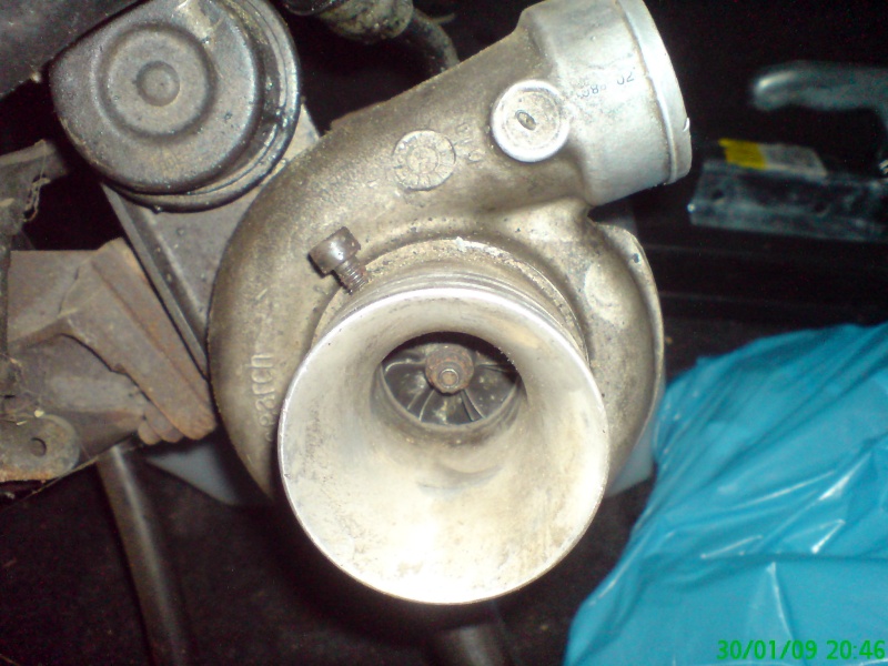

J'ai trouver un preparateur carbu qui fait une prepa pour monter le turbo a 1,2 b sais deja pas mal sais une prepa ferry!!! connaissait pas confused

ENfin les photos.... Rolling Eyes c'est pas simple des fois!!!
DEja une je réédit le message pour les autres j'est un souci

MessageSujet: Re: Moteur Groupe A????   Ven 6 Fév - 8:34
Tu sais le cléon turbo C'est un moteur hyper évolutif, on à des chevaux pour pas cher! Sur un gt j'ai vu: moteur d'origine 50000km, un arbre grA toitot sport (6.20), 3gicleurs dans le carbu, avance à l'allumage réglé, 1.3en pression de turbo avec t2 d'origine, bah 170ch et 27m de couple... C'est terrible comme moteur!! Donc je pense que tu à la puissance annoncé. Retire la bride au turbo, tu va encore gagné...

MessageSujet: Re: Moteur Groupe A????   Dim 8 Fév - 20:56
tu parle de quel bride?

MessageSujet: Re: Moteur Groupe A????   Mar 10 Fév - 22:35
C'es le cylindre qui est vissé sur le carter d'admission de ton turbo! La ou tu branche ton arrivé du filtre à air.

MessageSujet: Re: Moteur Groupe A????   Mer 11 Fév - 0:47
ok! jme disé bien aussi que c'etait bizarre cette espece d'entonnoir!!! moi j'avais acheter le mien chez turbo france mais il n'y etait pas kan je l'ai eut... ca depend peut etre des turbo..
